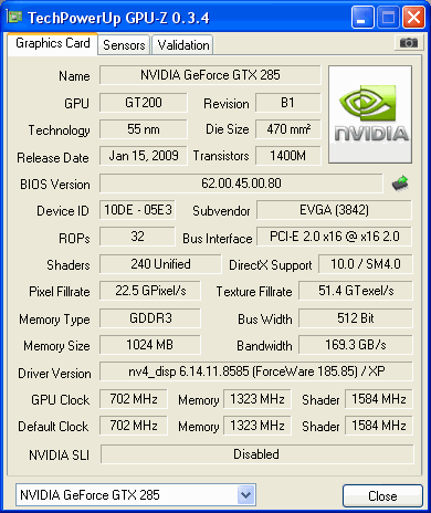

Salve a tutti ragazzi,apro un nuovo topic per un problema che sta creando numerose critiche in merito alla scheda video a singola gpu più potente in commercio e cioè la gtx 285.
Anche io sono possessore di questo prodotto,che però a questo punto non definirei quasi per niente gioiello della tecnologia. Ho ricevuto ieri pomeriggio il bel pacchetto imballato ed ho "sverginato" la scheda personalmente :lol: quindi niente di usato o già testato. L'ho montata ed installato gli ultimi driver,compreso l' EVGA PRECISION per overclockarla e tenere d'occhio temperature e frequenze.
Fino a qui nessun problema,anzi tutto perfetto.....fino a quando non decido di far partire un bel benchmak con 3dmark 06....e qui i vaff si sono sprecati a manetta.
La scheda in ambiente 3d inizia ad emettere strani ronzii,per essere precisi degli stridii, addirittura un fischio leggero quando finisce di caricare le barrette arancioni dei vari benchmark. La situazione dura per l'intera sessione 3d,sia nei giochi che nei bench....
Sono davvero deluso,e non riesco a capire quale sia questo maledetto problema. La ventola gira senza urtare nessuna parte di plastica e le temperature sono cmq abbastanza buone,dell'ordine dei 65-68°,tenendo conto che è già overclockata di fabbrica.
Nel titolo ho citato vari vendor proprio perchè non sono l'unico ad avere questo fastidioso problema,bensì utenti XFX o MSI per dirne qualcuno e sempre con la stessa scheda...che essa sia overclockata di fabbrica o liscia.Non riesco a capire se possa essere una cosa "normale",ma mi sembra assurdo che abbia una scheda da 400 euro con "sonoro integrato"....la cosa non mi va per niente bene.
Di solito si dice che "come spendi,mangi" ma qua non ci siamo proprio.....che altri tipi di test potrei fare prima di mandarla indietro? HELP
P.S. le immagini dei giochi e dei benchmark sono perfette,senza alcun rallentamento o artefatto....non ci sono problemi con i filtri nè con le risoluzioni...non crasha ma anzi è stabile anche dopo 2-3 ore di sessioni 3d continuate. In caso possa servire posto anche la schermata di GPUZ

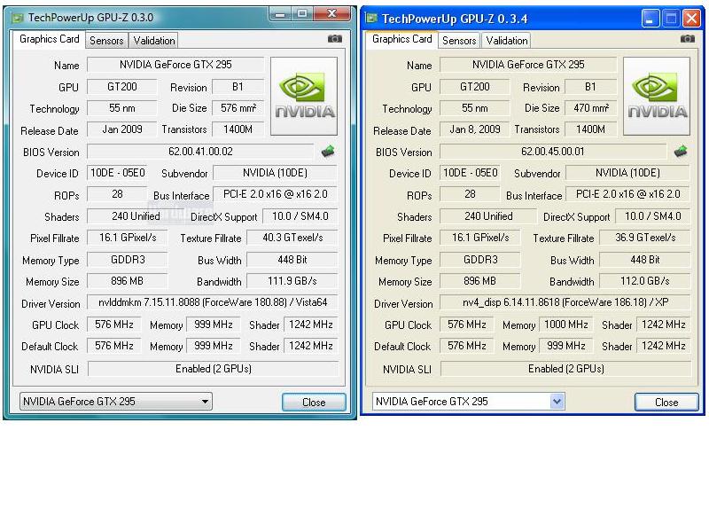

FINALMENTE LA BESTIA E' ARRIVATA !!!!! LA BFG TECH GTX 295 !!!! Testata immediatamente con connessione HDMI e risoluzione in full hd sia su desktop che in gaming......bhè e qua la differenza si SENTE TUTTA!! LO SQUEAKING è PRATICAMENTE ASSENTE!!!!! Considerando che sono 2 gtx 260 in una sola scheda non è poco !!! La ventola a giri elevati può disturbare ma alla fine non più di tanto e si comporta egregiamente.. Sono davvero contento considerato il fatto che con la 285 era impossibile pensare di giocare senza audio perchè sembrava di avere 10 zanzare nelle orecchie per il rumore che produceva. La questione quindi è risolta,con una modica spesa comunque e con un venditore davvero eccellente sono riuscito a risolvere il problema. Ora non mi rimane altro che aspettare i 4gb OCZ Gold che arriveranno domani ed installare WINDOWS 7 per macinare frame su frame..... :)
Ho notato che il BIOS E LA DIE DELLE GPU SONO CAMBIATE, il primo è la versione aggiornata mentre per le die la dimensione si è ridotta a 470 mm2 Vi allego un'immagine esplicativa

Messaggiodi Galai il 29 giu 2009, 18:33
sono due gtx280.. non due 260..
cmq complimenti per l'acquisto.. dai faiq ualche benchmark.. voglio vedere un po' di numeroni :asd:

We Galaiiii :P lo sapevo che saresti stato il primo a commentare :D ......Xò sn curioso di sapere una cosa, se sono 2 gtx 280 perchè la ram non è di 2048 Mb? ed il bus a 512 bit? se prendi ad esame una gtx 260 singola ha le stesse caratteristiche di un singolo pcb della 295.... Sta tranquillo per i bench ,domani con i 4 giga metto su il 3dmark 06 ed il 03 ....il vantage va solo su vista che non ho. Dopodichè mi aspetta CRYSIS!!!! :P lì si che mi divertirò . Se intanto conosci qualche programmino che mi segni i frame in gaming te ne sarei grato,così posto direttamente l'immagine reale delle prestazioni :)
Re: EVGA, XFX, MSI E AFFINI : PROBLEMA RONZIO GTX 285 !!!
Messaggiodi Galai il 29 giu 2009, 22:12
eheh.. come programmino puoi usare il noto fraps che oltre a seganrti i frame in tempo reale ti permette anche di salvare le schermate premendo un tasto..
si infatti è vero se si guardano quei due dati lì sembra proprio siano sue 260.. ma in realtà sono due 280 con qualche parametro un po' castrato..
