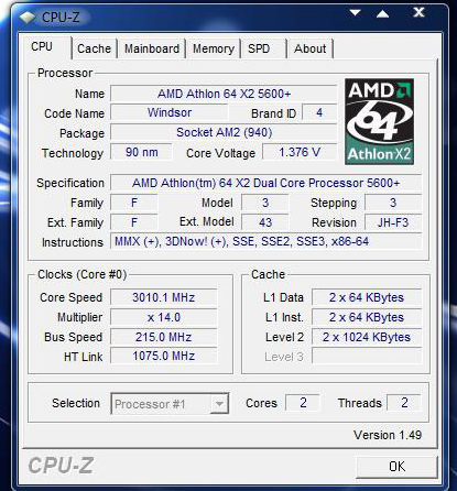

ho messo il bus di questo processore a 215 ho solo cambiato quello guardate e fatemi sapere cosa ne pensate..se posso aumentare..i gradi rimangono a 50-51 cn il disspatore di base
Re: amd x2 5600+ overclock
Messaggiodi Caligola il 22 gen 2009, 13:10
Se la temperatura che hai rilevato è sotto sforzo va bene.
Che ran hai? ora dovrebbero lavorare a 430MHz e salendo ancora, se non sono da overclock potrebbero darti problemi.
Per me puoi provare a salire ancora (poco alla volta), dovresti aver fatto i test (ht,ram) e conoscere i limiti dei singoli, sempre che le ram te lo permettano, per l'ht se ti dovesse dar dei problemi, visto che ora ti lavora a 1075 invece di 1000 (default), puoi mettergli il moltiplicatore a 4x invece che a 5x e riportare il valore largamente dentro i valori "sicuri", se non ti da problemi lascialo stare.

la cpu arriva a 50-51-52 gradi quando il sistema è avviato quindi ritengo cn il dissipatore di base nn ce la faccia a raffreddarlo anche cn il case aperto..posso salire cn il procio ma devo cambiare alimentatore vero? per

A questo punto la temperatura è alta e se vuoi salire ancora o anche rimanere cosi devi cambiare il dissipatore.

posso spendere 25 euro per un dissipatore per il processore..per portare il mio 5600+ a 3 ghz quale mi consigliate?
VENTOLA COOLER MASTER HYPER TX2 va bene secondo voi oppure un Zalman CNPS 7500 AlCu Led? volevo dirvi un'altra cosa ho aggiornato il bios della mia scheda madre e ho visto che il processore arriva a 52 gradi se avvio un video..sn andato sul bios ed è attivo quella modalità per sfruttare il processore quando serve..invece vado su cpu-z e mi fa sfruttare sempre il processore al massimo anche se non faccio niente..com'e possibile?
