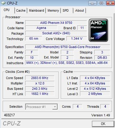

Il processore l'ho già overclokkato per quanto mi è possibile

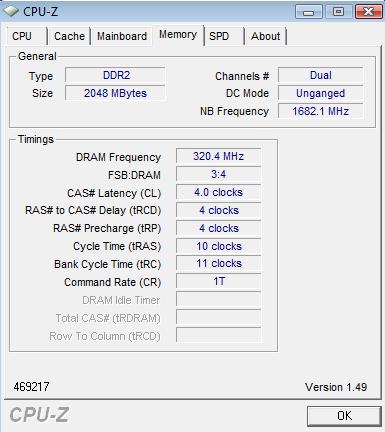

eh allora devi impostare il divisore per la ram di modo che ti tenga una frequenza più alta.. così facendo però potrebbe essere necessario alzare un po' il voltaggio e rilassare i timings
Re: OVERCLOCK RAM
Messaggiodi marco349s il 24 dic 2008, 17:05
Galai ha scritto:eh allora devi impostare il divisore per la ram di modo che ti tenga una frequenza più alta.. così facendo però potrebbe essere necessario alzare un po' il voltaggio e rilassare i timings
Ok adesso l'ho impostata cos'ì

Messaggiodi Galai il 24 dic 2008, 17:31
esatto come vedi la frequenza è salita...
ora ti consiglio di testare a fondo la stabilità del sistema

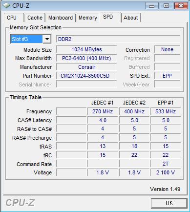

Nn posso farle salire alla frequenza di 1066 (533x2) ????

Messaggiodi Galai il 25 dic 2008, 18:10
mah.. dal cpuz sembr che abbiano anceh quel profilo.. però poi sopra dice chesono delle Pc6400 e che dunque vanno a 400x2... mandarle a 533 sarebbe un oc spintelllo... cmq prova.. al massimo vedrai che è instabile

Galai ha scritto:mah.. dal cpuz sembr che abbiano anceh quel profilo.. però poi sopra dice chesono delle Pc6400 e che dunque vanno a 400x2... mandarle a 533 sarebbe un oc spintelllo... cmq prova.. al massimo vedrai che è instabile
A 533 è instabile orthos fallisce dopo 25 secondi...le rimetto a 400x2 :D

Messaggiodi Caligola il 25 dic 2008, 19:32
il voltaggio delle ram lo hai impostato a 2.1v?

Caligola ha scritto:il voltaggio delle ram lo hai impostato a 2.1v?
Si se imposto le ram a 2.1v e 533x2 mhz orthos fallisce comunque :(

Messaggiodi Galai il 26 dic 2008, 11:25
avevi impostato anche i timigs correttamente?
