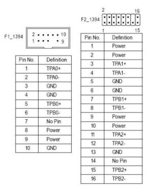

vorrei dotare il nuovo pc di una porta firewire, sfruttando il collegamento sulla mobo gigabyte ga k8nf-9 rev 1.1, solo che ho un problema, non riesco a trovare un pannello frontale con porta firewire che abbia la stessa posizione dei pin in f1-1394 come raffigurato in allegato.
puoi consigliarmi un pannello o addirittura un case atx fornito di tale cavo?

Hai la mia stessa scheda madre e pure io ho gli attacchi diversi sullo stacker; purtroppo non sono ruscito a far andare la firewire anche se ammetto di no averci perso troppo tempo.
Secondo me più che cambiare case ti puoi trovare una banale scheda firewire su slot pci oppure provare qualche combinazione lasciando fuori qualche piedino.
Ricordo anche che in dotazione ci sono degli attacchi per avere le porte direttamente sul retro del case, prova così.
