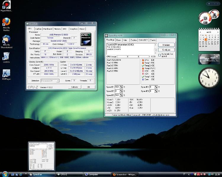

Leggendo il manuale della MB e dando un'occhiata al BIOS fo trovato due regolazioni: un CPU-fan (evidentemente per la ventola della CPU collegata su CPU-FAN) e Chassis-fan (presumo che questa regoli le velocita' delle ventole connesse a CHA-FAN1). Non ho capito se esiste la possibilita' di regolare una eventuale ventola connessa a PWR-FAN
Quindi le due ventole, in definitiva, dove andrebbero collegate: una su cha-fan1 e una su pwr-fan? O entrambe su cha-fan1?
In allegato una immagine con le schermate di cpu-z e speedfan.

non vedo gli allegati... forse non ti si sono caricati

la prossima volta usa pixdiff e metti il thumb che rimane in alta risoluzione e si legge meglio...
no, il cool'n'quite è disattivato... è alla frequenza di default... dovresti scendere intorno ai 1200 MHz quando è attivo... prova a fare come ti ho detto, metti minimo risparmio energetico in windows e metti in auto nel bios...
una domanda, l'ultima voce cosa è? il core della cpu? mi sembra di leggere 35, possibile? se è così o sono sballate le altre voci oppure speedfan è settato male, che è possibile...
Si in speedfan e' 35, nel caso di cpu-z a quale voce ti riferisci, forse quelle in Clocks?

in cpu-z mi riferisco alla voce cpu speed, e cpu multiplier, quello che dovrebbe fare il cool'n'quite è di portare il moltiplicatore a 6 o giù di li e di conseguenza scendere la velocità della cpu...
dunque, se segna 35 vuol dire che qualche temperatura è sballata, quella del core è sempre più alta di quella letta al socket... controlla bene dal bios, sezione "hardware monitor" o qualcosa del genere le temperature che trovi cercando di indentificarle bene in speedfan e rinominale per comodità di lettura...
prova a scaricare core temp e a leggere la temperatura da li dei vari core...
