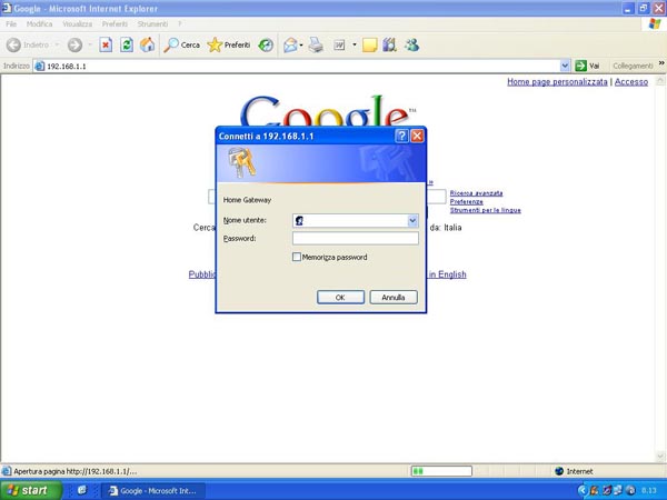

PASSO 1: logghiamoci nel router col nostro nome utente e password. DI solito al primo accesso ci chiederà di modificarli, se sono ancora quelli di default. Operazione vivamente consigliata, che il router, a meno che ha un firewall attivo, è facilmente configurabile da remoto, con tutti i problemi del caso… Digitiamo quindi nella barra del browser l’indirizzo (trovabile sulle istruzioni, ma di solito è 192.168.1.1 o 192.168.0.1 oppure 127.0.0.1)

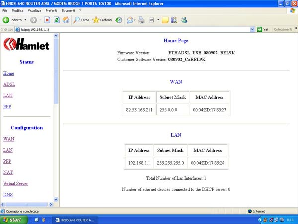

PASSO 2: Dopo aver inserito username e password ci troveremo all’interno del nostro apparecchio infernale :)

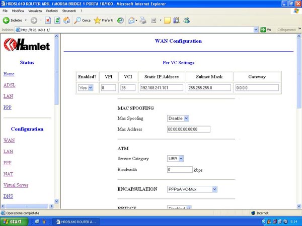

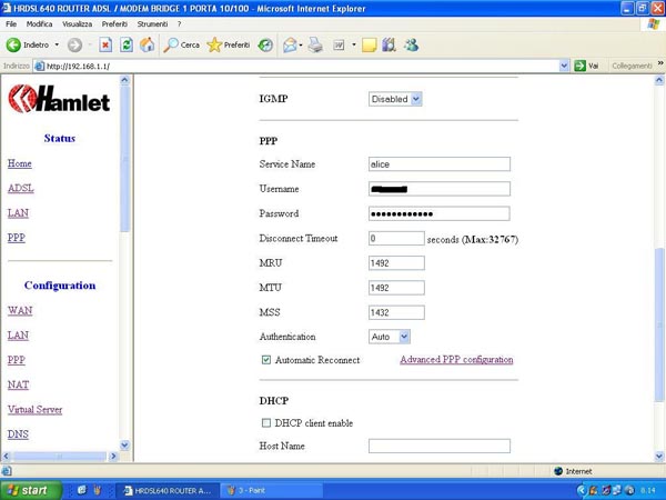

PASSO 3: Le opzioni potrebbero anche essere diverse, io ad esempio scelgo WAN per configurare l’ADSL, potrebbe anche essere “Connection Setup” o altro. CONSIGLIO: Prima di toccare qualsiasi cosa magari da un altro pc andate sul sito del vostro Provider e cercate le configurazioni. Vi serve sapere se non altro:
• Nome utente;
• Password
• Incapsulamento
• Metodo di multiplazione
• VCI
• VPI
• DNS
L’acquisizione dei DNS può anche essere messa automatica, ma è consigliabile settarli manualmente.
E qualsiasi altra info che riusciste a trovare. Ecco un possibile menu
I valori che di solito vanno impostati sono appunto quelli elencati prima.

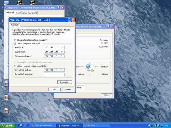

Per farlo andiamo su start pannello di controllo  connessioni di rete  tasto destro sull’iconetta della LAN proprietà  selezioniamo “protocollo internet TCP/IP”  click su proprietà e inseriamo questi valori
INDIRIZZO IP: L’indirizzo IP del nostro PC, per essere tutto ok deve essere UGUALE a quello del router eccetto per l’ultima cifra (quindi 192.168.1.2, 192.168.1.3 etc):
SUBNET MASK: Viene automaticamente compilato con 255.255.255.0. Se usate una classe di IP diversa da 192.168.1.x allora varia (prossimamente una tabella coi valori IP-Subnet)
GATEWAY: L’indirizzo del nostro router: è colui che ci da la connessione in poche parole.
DNS PRIMARIO: Puntiamo sempre al Router, è li infatti che avrete configurato il DNS come descritto dal vostro ISP.
