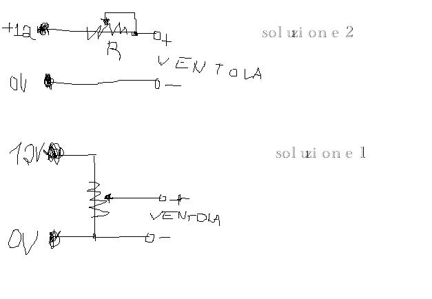

dunque i collegamenti possibili sono molti, l'ideale sarebbe usare un operazionale di potenza in maniera tale da poter creare 1 partitore ideale e quindi avere 1 regolazione di tensione lineare... ma lo schema inizia a divenire complesso, diventa necessaria 1 basetta in genere è lo schema utilizzato dai rheobus migliori che hanno alimentazione propria e non si appoggiano alla mobo; 1 altro sistema sempre su basetta sarebbe realizzare 1 pwm che sostanzialmente cambia dal fatto che dissipa meno calore, ma il circuito nn è così semplice soprattutto se inserito all'interno di 1 pc siccome produce molto rumore per cui biosgna anche filtrare bene.....
a questo punto se nn ti vuoi addentrare in circuiti complessi ti rimangono solo circuiti passivi.... il collegamento di un un potenziometro può essere effettuato in 2 modi:
1) mettendo i 2 pin esterni di un potenziometro, con resistenza sufficientemente alta, al 12V e alla massa della mobo o d 1 qualunque molex, e quindi circolerà 1 corrente massima a vuoto data da 12V/R scelta, mentre la ventola va montata tra massa e il pin centrale, spostandolo al minimo è come se nn fosse collegata, mentre se spostato verso l'alto si becca 1 tensione diversa, ma nn sarà linerare, fino ad arrivare a 12Vin cui si beccerà la corrente massima, nn essendo lineare si potrebbe risolvere con 1 potenziometro nn lineare, in ogni caso va preso suff grosso perchè la corrente sulla R può essere superiore perchè assorbita dalla ventola....
2) mettendo 1 pin del potenziometro al 12V, gli altri 2 pin in corto collegati al 12V della ventola e la massa della ventola a massa, anche qui nn sarà lineare;in questo caso al minimo, contrariamente agli altri casi, continua a scorrere corrente nonostante sia ferma, per cui dovrestri l'ideale sarebbe dimensionarlo in modo tale da nn fermare la ventola e comunque devi tenere conto che ci sarà 1 certa potenza dissipata sulla resitenza....
personalmente se dovessi scegliere 1 delle due soluzioni passive, preferirei la seconda...

allora le mie soluzioni in passivo che ti avevo proposto sono queste:
Cesena'88 ha scritto:a questo punto se nn ti vuoi addentrare in circuiti complessi ti rimangono solo circuiti passivi.... il collegamento di un un potenziometro può essere effettuato in 2 modi:
scusa per la qualità, ma nn avevo nessun programma installato che mi permettesse di fare schemi elettrici decenti :D
cosa intendi per circuito col potenziometro? quello proposto da te? se è quello io lascierei stare, soprattutto se ti vuoi addentrare in un circuito attivo ne avrei di migliori da proporti....
se invece è qualcos'altro fammi vedere lo schema... o cmq spiegati meglio...

sia i miei sia il tuo sono in grado di regolare la ventola, ma solo potenziometro non ho capito come dici... i miei hanno SOLO potenziomentro... se intendi qualcosa di diverso fammi 1 schema elettrico di come intendono perchè non ho capito che collegamento intendi...

in pratica è la mia soluzione 2 senza però collegare l'altro estremo... facendo calcoli teorici non cambia nulla, in genere però si mette 1 estremo come hai detto te e l'altro anzi che libero metterlo in corto col centrale...
