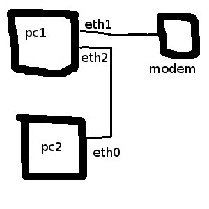

Allora ecco il mio problema, mi servirebbe una sottospecie di server solo che al momento il mio 300t non ha la funzione di HUB o swich, o come si chiama lui, in pratica solo una porta Ethernet...
quindi ce un pc che si collega ad esso tramite una scheda ethernet su slot pci "eth1" e poi tramite ca scheda onboard "eth0" parte il cavo cross verso l'altro pc "eth0" sempre su pci
adesso come configuro gli apparati? Così?
modem: 192.168.1.1 255.255.255.0 "gateway bho"
eth2 192.168.1.2 255.255.255.0 "192.168.1.1"
eth1 192.168.1.3 255.255.255.0 "192.168.1.1"
eth0 "pc2" 192.168.1.4 255.255.255.0 "192.168.1.1"
Siccome entrambe le macchine usano ubuntu e io dispongo si un solo monitor vorrei chiarire questo mio dubbio prima di cominciare :D
E' tutto corretto?

si così, solo che già il ping su 192.168.1.3 non va... "sarebbe la scheda integrata della mainboard...
ecco foto

ok ora il circuito mi è chiaro...
eh innanzitutto eth0 come gateway dovra avere 192.168.1.2 che è l'ip di eth2 e poi sul pc1 va attivato il forwarding...
bisogna che tiri fuori gli appunti coi comandi di reti di telecomunicazione... con quelli risolviamo tutto :D

Messaggiodi Galai il 07 mag 2008, 16:04
allora ho messo giù il "progetto"... anche se forse sn stato un po' precipitoso e possiamo provare a cavarcela con meno... fai così
eth1 192.168.1.2 255.255.255.0 "192.168.1.1
eth2 192.168.1.3 255.255.255.0 "192.168.1.1
eth0 "pc2" 192.168.1.4 255.255.255.0 "192.168.1.3
poi devi abilitare il forwarding nel PC1 usa il comando
sysctl –w net.ipv4.ip_forward=1
oppure
echo 1 > /proc/sys/net/ipv4/ip_forward
sperando che uno dei 2 sia compatibile con ubuntu
come DNS metti quelli di LIBERO
non garantisco che vada.. ho qualche dubbio cmq prova che se non va proviamo in altro modo ( nel modo che penso funzionerebbe di sicuro solo che ci sarebbe da andare a metterre una istruzione nella tabella di routing del modem e nn credo si possa fare..)
