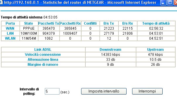

Eccomi. Dopo averci perso delle ore nel provare diversi parametri di configurazione, ho dato un colpo di telefono al 187: un operatore preparatissimo (alleluja!!!!!!) tramite il suo terminale ha visto che nella mia "zona telefonica" nei giorni scorsi ci sono stati dei disguidi delle linee Adsl. Mi ha confermato che effettivamente navigo con il servizio 20 Mega, che la portante è a posto e i parametri che lui vedeva sul suo terminale erano uguali a quelli del mio "Stato Router" che vi riporto. L'unico inconveniente che l'operatore Telecom ha riscontrato è un livello troppo basso di "Margine di Rumore" in down che oscilla tra 8db e 12db: secondo lui è troppo basso. Mi ha detto che dovrebbe essere intorno ai 30 db per essere ottimale. Mi ha consigliato di fare diverse prove sulle prese telefoniche di casa, di controllare il cavo telefonico...ma è sempre basso.
stato router.jpg (55.07 KIB) Osservato 16680 volte

sul margine di rumore è stato impreciso.. 30 dB per averli dovresti essere a 1 metro dalla centrale.. e con una velocità nn altissima...
poi sul perchè nn vai a 20 Mb la risposta è semplice.. nella schermata che hai messo c'è la risposta ( la cosa che immaginavo di trovare) ovvero guarda il valore Velocità di connessione in downstream: è 14383 cioè circa 14 Mb... e non 20 Mb..
l'attenuazione è 33 dB è altina.. probabilemente all'atto di stabilire la connessione tra router e centrale, l'apparecchiatura situata in centrale si è settata alla velocità massima per cui ti garantisce un collegamento stabile.. probabilmente potresti anche andare più veloce, ma poi il collegamento rischia di diventare instabile.
cmq per sicurezza chiama il 187 e fai presnte che la tua portane nn è a 20 Mb ( anzi per avere i 20 mb la portante dovrebbe essere poco meno di 21Mb).
stesso discorso per l'upload che è più basso di quello che dovrebbe

conta giova, da quel che noto, che la telecom applica, ove possibile, una portante maggiore in maniera tale da poterti dare nella pratica una velocità pari a quello promesso, sempre se la centrale nn è intasata... tipo con la 4M ti danno 4800KBit/s, con la 640Kbit/s ti danno 800Kbit/s... nn so con la 20M come operino, ma per coerenza dovrebbe essere di più...
cmq si prova a vedere se riesci a far salire il snr... per farlo prova a staccare tutti i telefoni e qualunque apparecchiatura che sta sulla linea telefonica tranne il router e vedi se sale, se poi hai 1 po' di dimestichezza con i cavi elettrici potresti attaccarti direttamente al cavo che ti entra in casa, quindi scollegando eventuali prese derivate vecchie che potrebbero dare problemi... conta che il snr se scende sotto i 7db rischi che perda la sincronizzazione, cmq nn sei messo poi così male
mentre l'attenuazione nn è poi così male, ma potrebbe essere 1 pelo meno, ma nn ci fai nulla... in teoria x adsl 2 dovresti stare bene, anche se sei al limite...

si alice a 20 Mb ha una portante che sta circa a 21000
