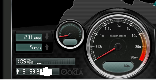

Messaggiodi Ibanez89 il 04 gen 2008, 18:43
mi hanno staccato la portante e riattaccata...
non so xkè ma lo speedtest non mi porta + alla seconda pag... cmq 8O 8O 8O 8O
edit: adesso vado a:
110 down
220 up
ping 248ms a londra
Re: Regalo natalizio della libero
Messaggiodi Ibanez89 il 04 gen 2008, 23:23
la situazione mi sembra un po instabile... :(

Messaggiodi CIROSAT il 05 gen 2008, 03:45
Ibanez89 ha scritto:Immagine
Direi TROPPO.............. !!! :?
