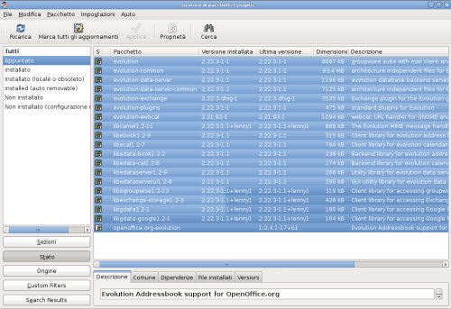

Dunque: ho una distro fatta da me personalmente e di base debian, con Gnome. Sin da quando l'ho installata ho tentato inutilmente di levare evolution proprio per quei problemi dati in passato. Purtroppo, e dopo un paio di giorni a smanettarci sopra, sono solo riuscito a bloccare i vari pacchetti, ma non a levarlo dal sistema, in quanto avrei dovuto poi reinstallare Gnome e varia roba di sistema.
Vi posto l'immagine ricavata da Synaptic che mostra i pacchetti bloccati (comprese loro dipendenze). Questo, per me, è un punto negativo perché sembra di vedere IE in windows Xp che non lo si poteva disinstallare in quanto integrato nel SO.
Vedete l'immagine con i pacchetti selezionati dato che altrimenti sarebbe tutta rossa...
Re: Evolution mail
Messaggiodi thrantir il 03 dic 2009, 10:10
a meno che tu non abbia ricreato i pacchetti debian cambiando le dipendenze non e' possibile che disinstallare il pacchetto di evolution abbia come conseguenza la disinstallazione di librerie di sistema, al massimo puo' comportare la disinstallazione di qualche componente di gnome

Re: Evolution mail
Messaggiodi thrantir il 08 apr 2010, 09:01
piu' che provare l'ho gia' fatto in tutte le ubuntu dalla 8.10, visto che ho scelto di utilizzare thunderbird... comunque, manco a farlo apposta ho installato l'altro giorno la 10.04 e ancora non l'ho levato. L'ho fatto ora e questi sono i pacchetti che vengono automaticamente disinstallati
evolution* evolution-couchdb* evolution-exchange* evolution-indicator* evolution-plugins*
dimmi che versione di ubuntu utilizzavi, e' facile risalire alle dipendenze tra i vari pacchetti

Re: Evolution mail
Messaggiodi thrantir il 11 apr 2010, 19:54
immagino che con linkare tu intenda dipendere (linkare ha un altro significato in informatica), comunque se leggi il 3d che hai segnalato troverai quello che ti ho gia' detto, e cioe' che gnome e' un metapacchetto che installa un suite di applicativi tra cui un mail reader, appunto evolution. Levare evolution significa quindi levare la suite nella sua completezza, ma non implica ne' comporta la disinstallazione di tutti gli altri applicativi della suite
per la ubuntu 6.06 levare il pacchetto evolution significa levare il metapacchetto gnome-desktop
